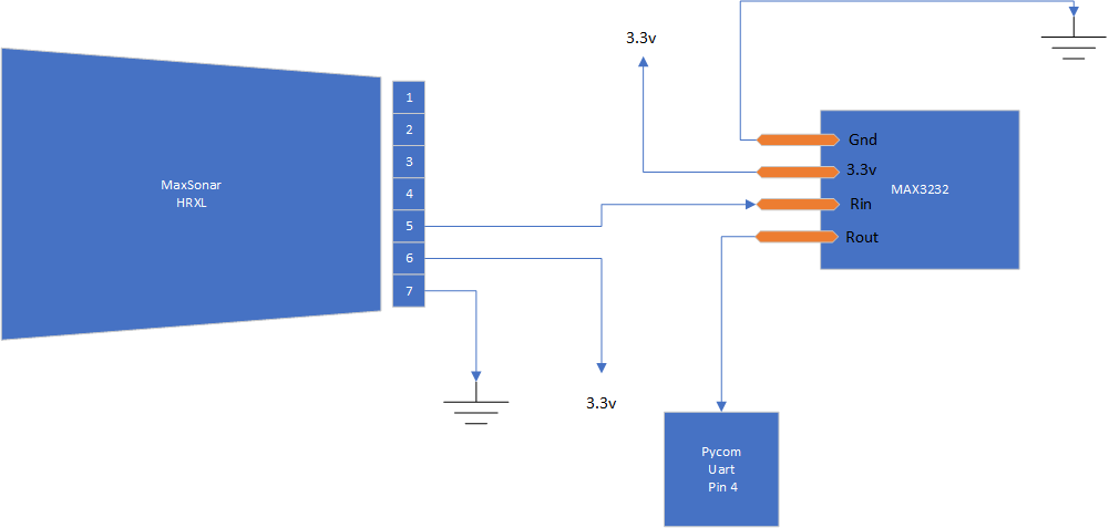

      I am trying to read output from the serial pin of the MaxSonar WR series ultrasonic sensor datasheet.
      I have connected via Max3232 Breakout using the below connections
      this is my output
      b'\x18\xe6\x00\xf8\x188\xf8\x98\x1e\x18\xe6\x00\xf8\x188\xf8\x98\x1e\x18\xe6\x00\xf8\x188\xf8\x98\x1e\x18\xe6\x00\xf8\x188\xf8\x98\x1e\x18\xe6\x00\xf8\x188\xf8\x98\x1e\x18\xe6\x00\xf8\x188\xf8\x98\x1e\x18\xe6\x00\xf8\x188\xf8\x98\x1e\x18\xe6\x00\xf8\x188\xf8\x98\x1e\x18\xe6\x00\xf8\x188\xf8\x98\x1e\x18\xe6\x00\xf8\x188\xf8\x98\x1e\x18\xe6\x00\xf8\x188\xf8\x98\x1e\x18\xe6\x00\xf8\x188\xf8\x98\x1e\x18\xe6\x00\xf8\x188\xf8\x98\x1e\x18\xe6\x00\xf8\x188\xf8\x98\x1e\x18\xe6\x00\xf8\x188\xf8\x98\x1e\x18\xe6\x00\xf8\x188\xf8\x98\x1e\x18\xe6\x00\xf8\x188\xf8\x98\x1e\x18\xe6\x00\xf8\x188\xf8\x98\x1e\x18\xe6\x00\xf8\x188\xf8\x98\x1e\x18\xe6\x00\xf8\x188\xf8\x98\x1e\x18\xe6\x00\xf8\x188\xf8\x98\x1e\x18\xe6\x00\xf8\x188\xf8\x98\x1e\x18\xe6\x00\xf8\x188\xf8\x98\x1e\x18\xe6\x00\xf8\x188\xf8\x98\x1e\x18\xe6\x00\xf8\x188\xf8\x98\x1e\x18\xe6\x00\xf8\x188\xf8\x98\x1e\x18\xe6\x00\xf8\x188\xf8\x98\x1e\x18\xe6\x00\xf8\x188\xf8\x98\x1e\x18\xe6\x00\xf8\x188\xf8\x98\x1e\x18\xe6\x00\xf8\x188\xf8\x98\x1e\x18\xe6\x00\xf8\x188\xf8\x98\x1e\x18\xe6\x00\xf8\x188\xf8\x98\x1e\x18\xe6\x00\xf8\x188\xf8\x98\x1e\x18\xe6\x00\xf8\x188\xf8\x98\x1e\x18\xe6\x00\xf8\x188\xf8\x98\x1e\x18\xe6\x00\xf8\x188\xf8\x98\x1e\x18\xe6\x00\xf8\x188\xf8\x98\x1e\x18\xe6\x00\xf8\x188\xf8\x98\x1e\x18\xe6\x00\xf8\x188\xf8\x98\x1e\x18\xe6\x00\xf8\x188\xf8\x98\x1e\x18\xe6\x00\xf8\x188\xf8\x98\x1e\x18\xe6\x00\xf8\x188\xf8\x98\x1e\x18\xe6\x00\xf8\x188\xf8\x98\x1e\x18\xe6\x00\xf8\x188\xf8\x98\x1e\x18\xe6\x00\xf8\x188\xf8\x98\x1e\x18\xe6\x00\xf8\x188\xf8\x98\x1e\x18\xe6\x00\xf8\x188\xf8\x98\x1e\x18\xe6\x00\xf8\x188\xf8\x98\x1e\x18\xe6\x00\xf8\x188\xf8\x98\x1e\x18\xe6\x00\xf8\x188\xf8\x98\x1e\x18\xe6\x00\xf8\x188\xf8\x98\x1e\x18\xe6\x00\xf8\x188\xf8\x98\x1e\x18\xe6\x00\xf8\x188\xf8\x98\x1e'

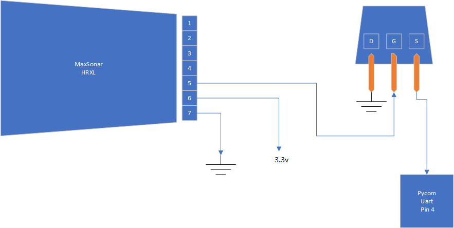

      I then tried with a transistor 2N7000 connected like this
      and it prints none

        @jimpower Have you checked https://forum.pycom.io/topic/1901/uart-reading-serial-stream-escape-sequences/17 ?
        I believe your transistor's wiring does not match the one described in that thread.
        J 1 Reply Last reply Reply Quote 0

          @jcaron My diagram is incorrect sorry, however I tried a new max3232 today and managed to get it to work.
